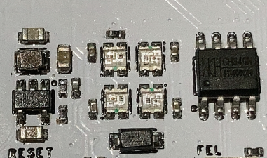

R128-DevKit 拥有4颗 WS2812 LED,本文将详细叙述如何点亮他们。

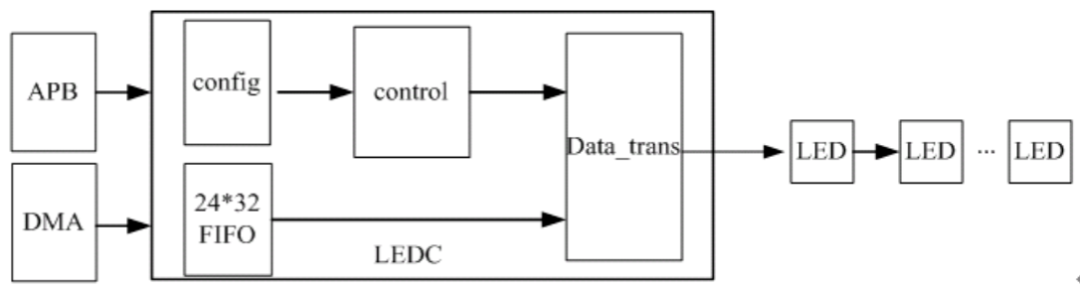

LEDC 模块简介
LEDC 硬件方框图如上图所示,CPU 通过 APB 总线操作 LEDC 寄存器来控制 LEDC;当 CPU配置好 LEDC 的相关寄存器之后,通过 CPU 或 DMA 将 R、G、B 数据从 DRAM 搬到 LEDC FIFO 中,启动 LEDC 之后就可以通过 PIN 脚向外部的 LED 发送数据了。

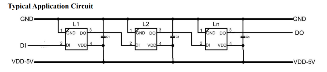

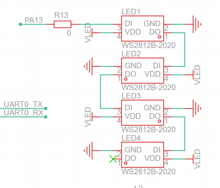

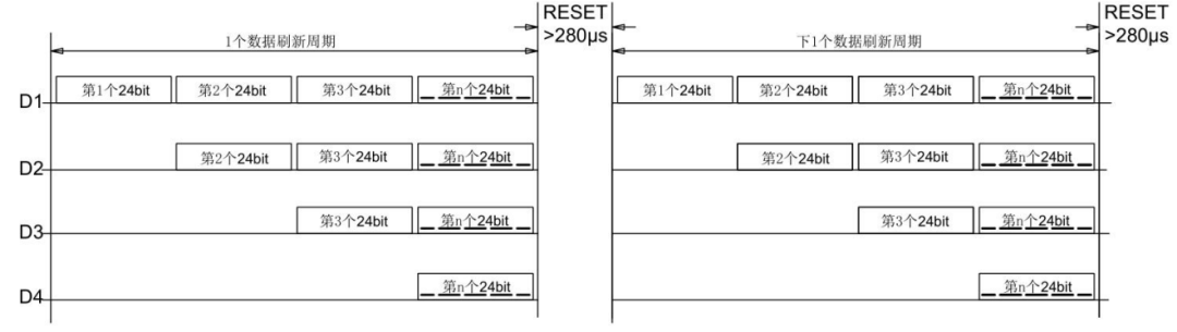

LED 典型电路如图所示,其中 DI 表示控制数据输入脚,DO 表示控制数据输出脚。DI 端接收从控制器传过来的数据,每个 LED 内部的数据锁存器会存储 24bit 数据,剩余的数据经过内部整形处理电路整形放大后通过 DO 端口开始转发输出给下一个级联的 LED。因此,每经过一个LED,数据减少 24bit。
注意,如果在单次直接设置第 n 个 LED 的亮度和色彩的时候,前面 n-1 个 LED 的亮度数据会在第 n 个 LED 的数据前发送,不过这些数据将会是原来 n-1 个 LED 的亮度数据。
由于拥有独立的 LEDC 模块,在 R128 平台上驱动 WS2812 类似的 RGB LED 不需要使用 SPI 模拟,也不需要使用 PWM 配置时序。直接使用这个模块即可。

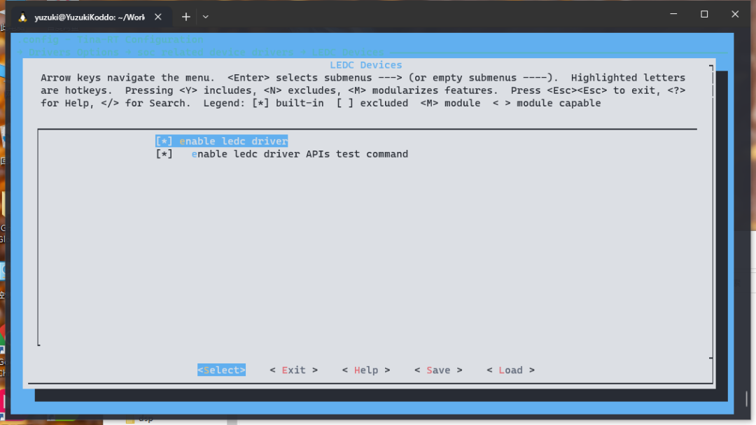

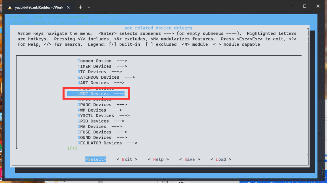

运行 mrtos_menuconfig 进入配置页面。前往下列地址找到 LEDC Devices
Drivers Options  --->
    soc related device drivers  --->
            LEDC devices --->
                [*] enable ledc driver
找到 LEDC Devices
勾选如下选项

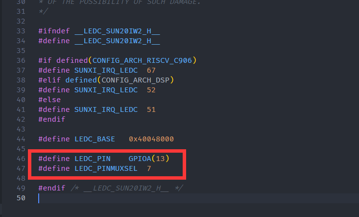

参考电路图可知,LEDC 模块连接的是 R128 的 PA13 引脚。参考手册可知 MUX 为 7
前往 lichee/rtos/drivers/rtos-hal/hal/source/ledc/platform/ledc_sun20iw2.h 并编辑 LEDC 的引脚和MUX
#define LEDC_PIN	GPIOA(13)
#define LEDC_PINMUXSEL	7

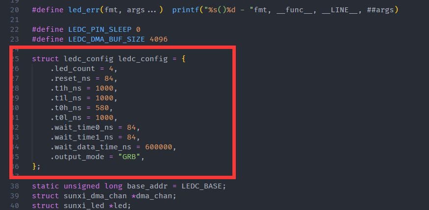

然后编辑 lichee/rtos/drivers/rtos-hal/hal/source/ledc/hal_ledc.c 配置 WS2812 的时序参数:
struct ledc_config ledc_config = {
	.led_count = 4,
	.reset_ns = 84,
	.t1h_ns = 1000,
	.t1l_ns = 1000,
	.t0h_ns = 580,
	.t0l_ns = 1000,
	.wait_time0_ns = 84,
	.wait_time1_ns = 84,
	.wait_data_time_ns = 600000,
	.output_mode = "GRB",

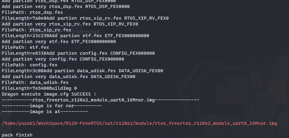

编译测试
编译后烧录开发板

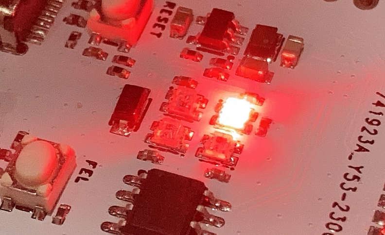

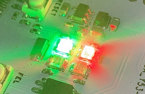

点亮红色 LED
运行命令
hal_ledc 1 R 100
即可点亮第一颗 LED
点亮绿色 LED
运行命令
hal_ledc 2 G 100
第二颗 LED 即可点亮绿色

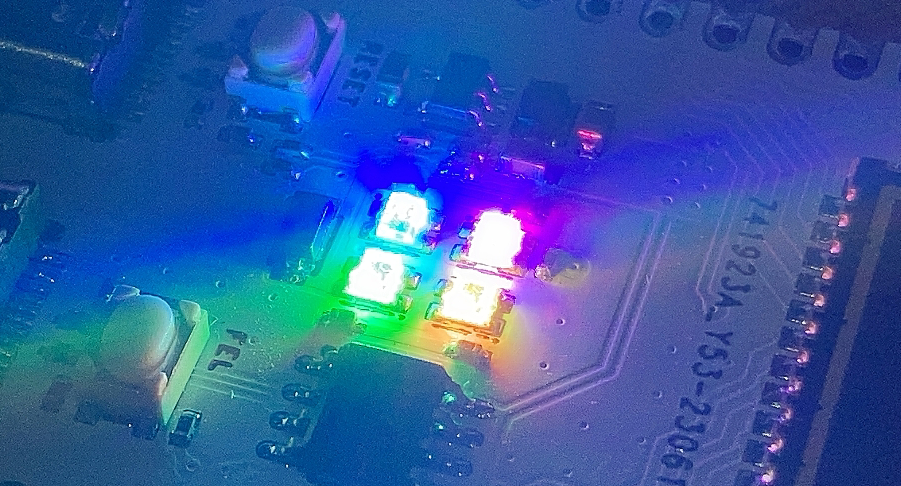

实现七彩流水灯
前往项目文件夹编辑 main.c,这里我选择在 M33 核心上编写程序,所以选用的是 lichee/rtos/projects/r128s2/module_m33/src/main.c ,如果是编写 C906 核心的程序,请修改 lichee/rtos/projects/r128s2/module_c906/src/main.c

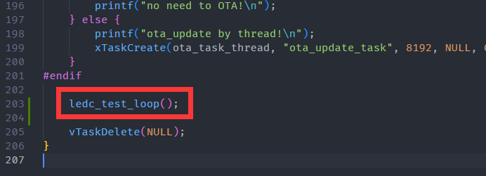

并且将测试函数加入到 cpu0_app_entry 中。
重新烧录即可实现七彩流水灯
