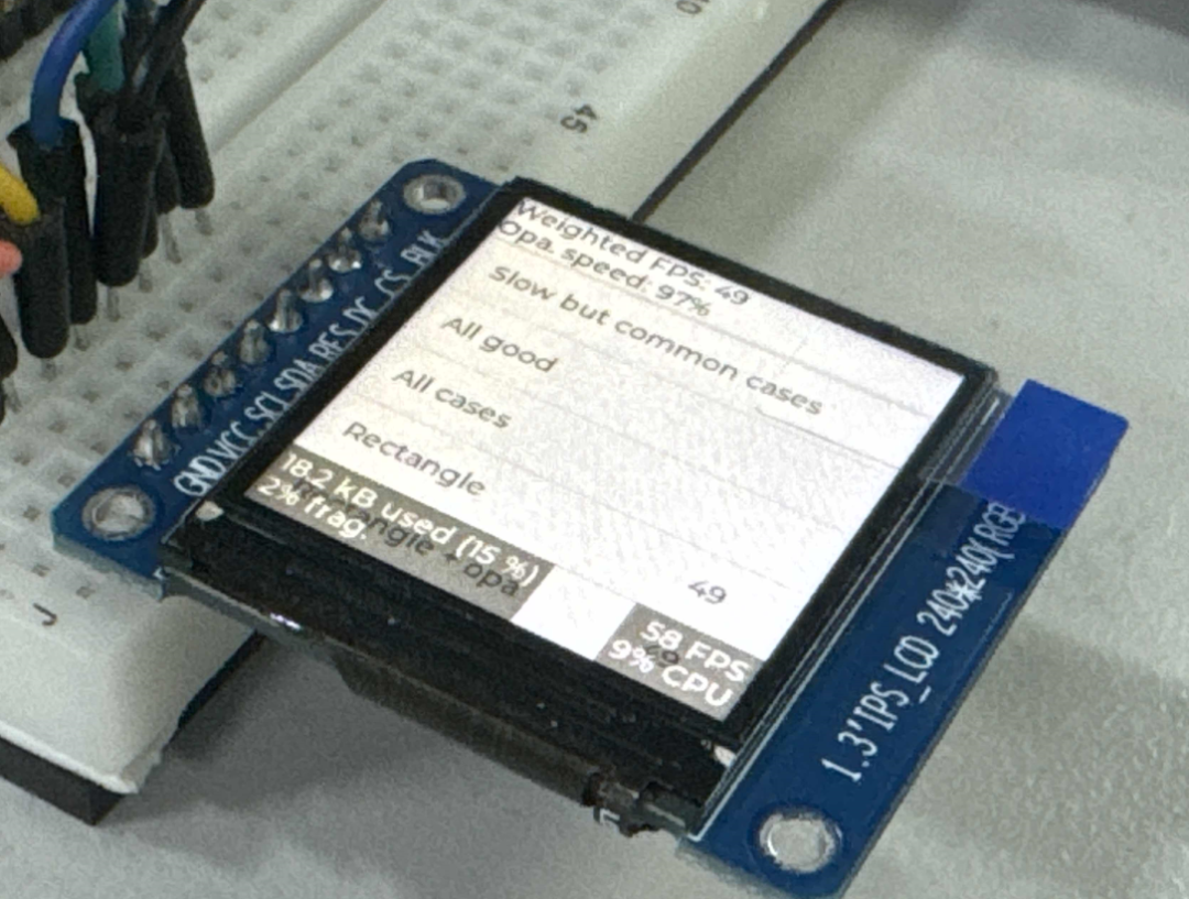

如动图展示,其中最大的屏幕是 7寸1024x600分辨率,lvgl测试不加触摸能跑60多帧,加触摸是58帧左右,4寸480x480分辨率的屏幕时,R128的lv_benchmark跑分显示可达247fps,实现伪高刷。
R128目前以支持移植百问网的7寸(1024x600)、4寸方屏(480x480)、4寸圆屏RGB(480x480)。
