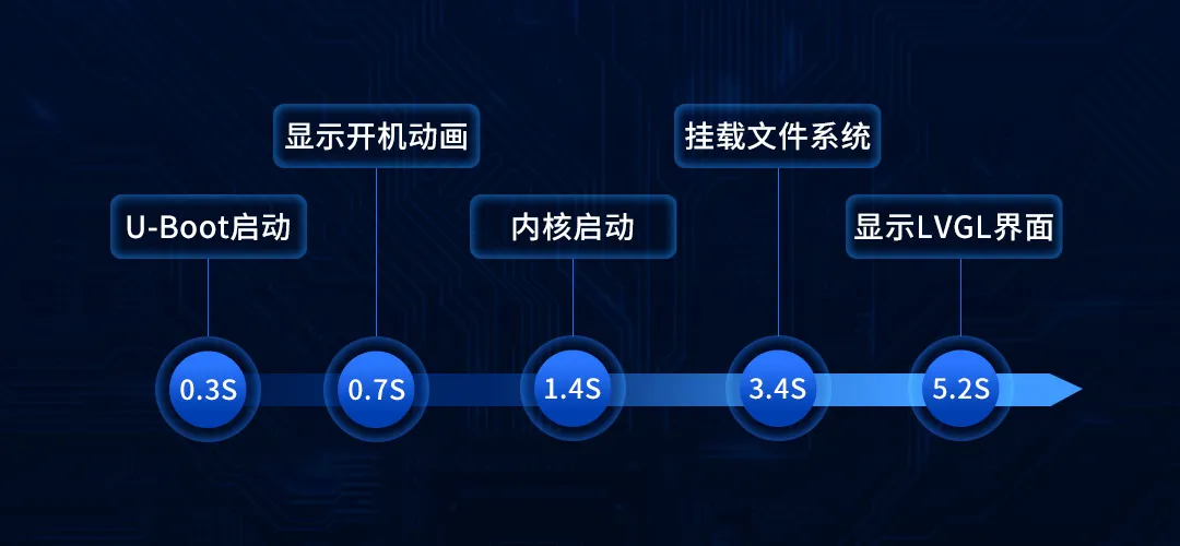

创龙科技基于T113-i实现了Linux系统快速启动进入应用界面方案。经测试,核心板从上电至显示开机动画的时间为0.7秒,从上电至系统显示LVGL界面的时间为5.2秒,系统启动各阶段时间如下图所示。

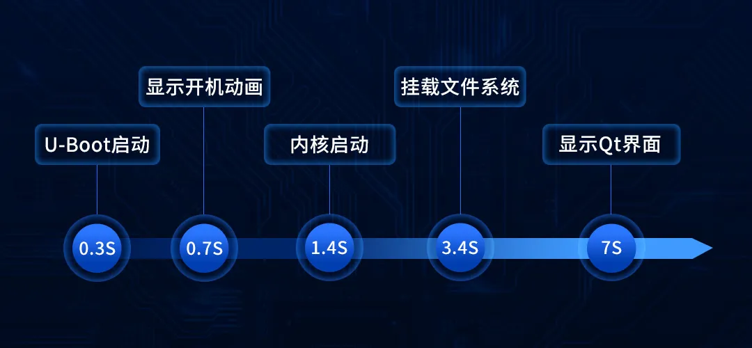

经测试,核心板从上电至显示开机动画的时间为0.7秒,从上电至系统启动并显示Qt界面完成的时间为7秒,系统启动各阶段时间如下图所示。

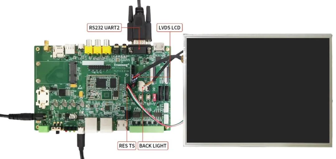

本案例支持HDMI、LVDS LCD、MIPI LCD和TFT LCD显示,本次演示以LVDS LCD显示为例。请将LVDS LCD显示屏与评估板接口对应连接,并使用评估板RS232 UART2串口作为RISC-V的调试串口,连接图分别如下所示。

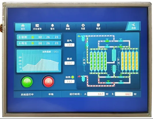

然后,显示屏开始显示LVGL界面。

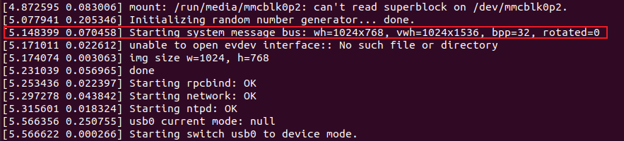

通过使用测试工具grabserial,可以查看到LVGL界面的显示时间为5.2s。

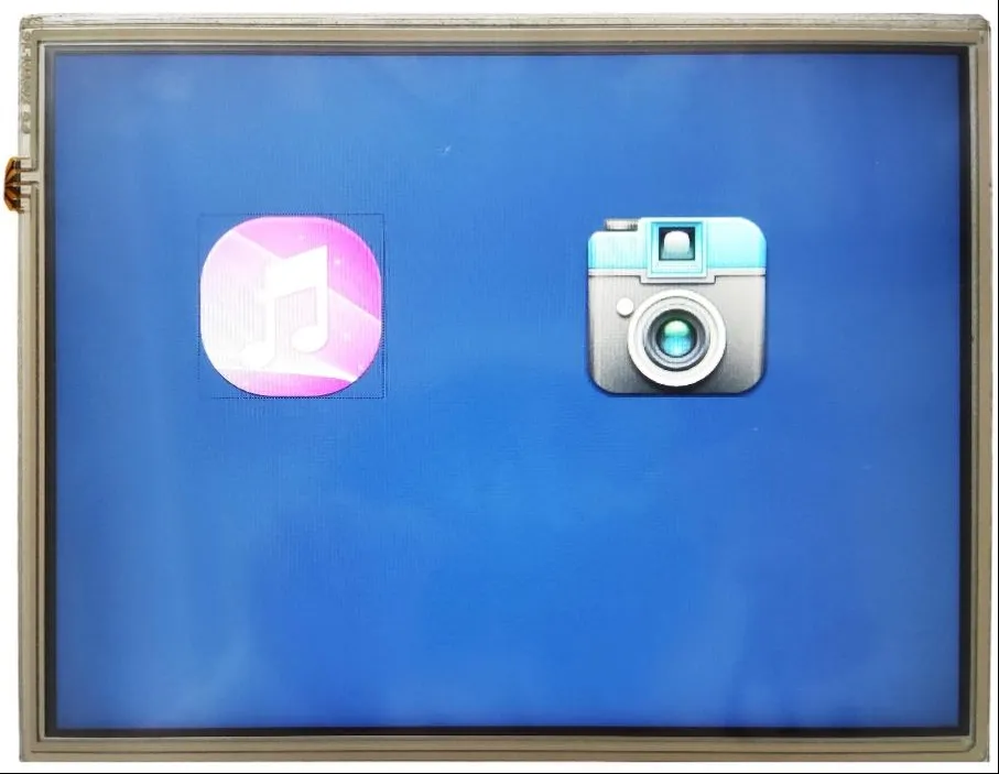

评估板启动后,可在约0.7秒看到LVDS显示屏开始显示开机动画。
然后,LVDS显示屏开始显示Qt界面。

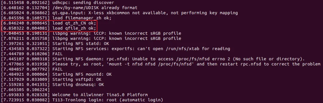

通过使用测试工具grabserial,可以查看到Qt界面的显示时间为7s。
