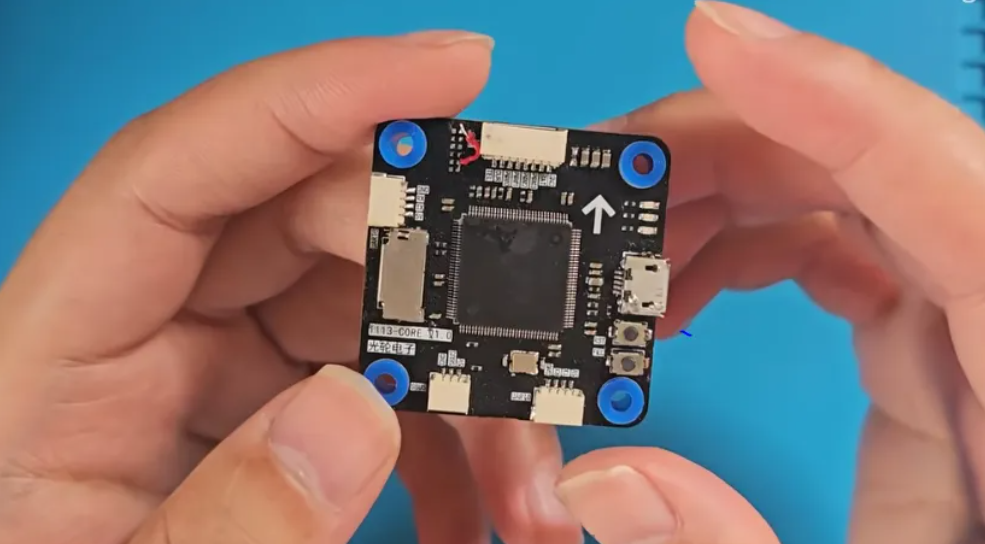

基于此,作者就基于全志T113-S3设计了一款仅有30x30孔距的超轻量无人机飞控,可以实现无人机的自稳飞行及远距离图传。
飞控设置

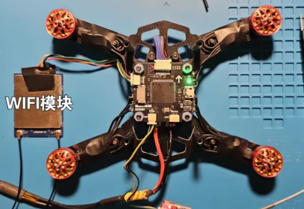

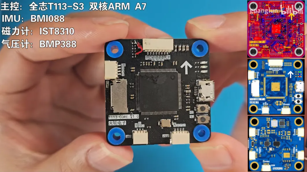

这款使用全志T113-S3处理器制作的PX4飞控整体硬件设计并不复杂,飞控板载主控、IMU、磁力计、气压计以及其它常见的元件,并由T113直接输出PWM控制飞行器,并使用1路ADC来采集电池的电压,PCB孔距30x30,可以与市面上常见的四合一电调搭配使用。
远程通信方面,T113通过USB直接与WiFi模块连接,接收机则是连接串口通过SBUS和T113直接连接,收到指令信号后由4路PWM直接给电机控制输出,以实现自稳飞行的功能。
  • 主控:全志T113,双核ARM A7
  • 内存:内置128MB DDR
  • 磁力计:IST8310
  • 气压计:BMP388
  • IMU:BMI088
  • 操作系统:全志Tina Linux

无人机通过飞控和WiFi模块结合,形成一个SBUS接收机,来实现本地的数据传输与远程控制。
