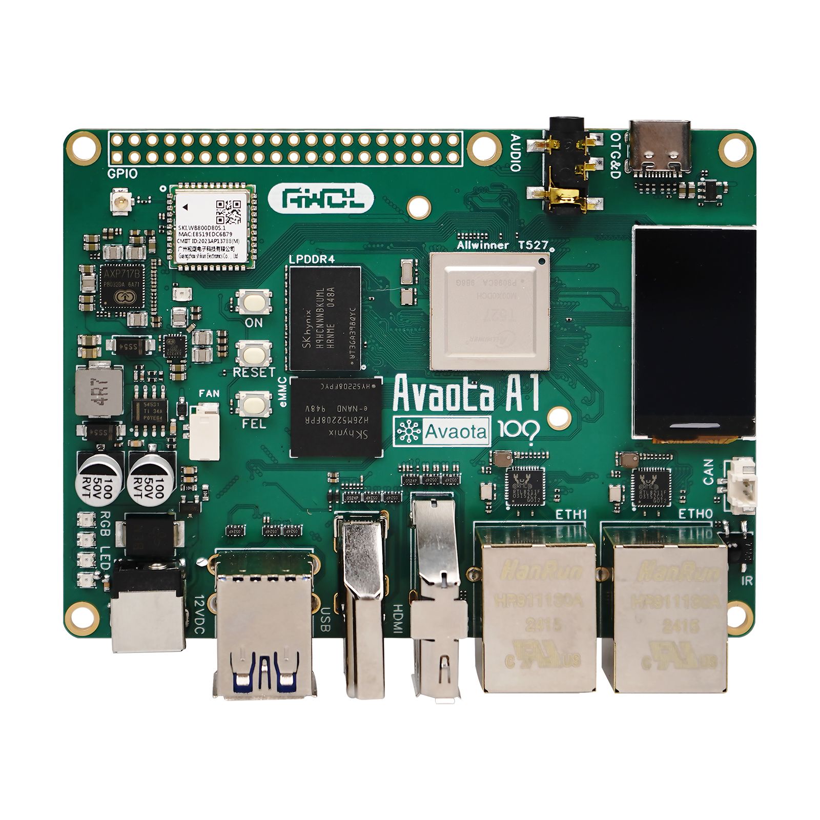

Avaota A1全志T527平台异构计算架构简介及资源划分
Avaota A1搭载的全志T527平台内集成有RISC-V小核心CPU及DSP,与Arm核心一起组成了异构计算的架构。

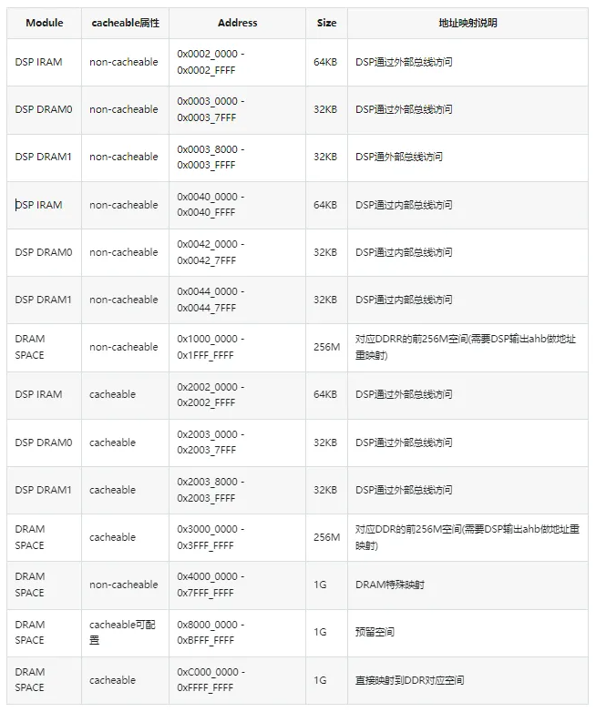

异构计算资源划分
由于DSP的cacheable空间大小只能按照你512MB去划分,而且跳转指令不能超过1G空间,因此对于SRAM、以及DRAM的空间,DSP存在多套地址映射,根据不同的地址段区分cacheable和non-cacheable。
DSP的local sram包括IRAM和DRAM0/1,放在DSP内部,其他主机可以通过DSP的总线接口对该RAM进行访问,而DSP可以通过特定地址(0x0040_0000 - 0x0044_FFFF)对其直接访问,实现最高效率。
