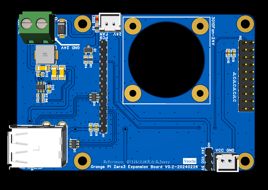

香橙派Zero3是一款基于全志H618设计的开发板,板载千兆网口以及WiFi&BT通信模块,并在有限的板型内预留了13Pin和26Pin的功能接口。

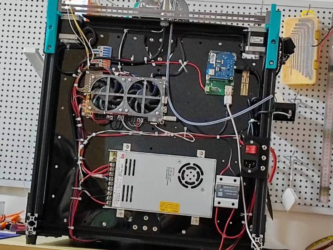

本次给香橙派Zero3设计的适用于3D打印机的扩展板,参考了B站@大石头Jerry的香橙派Zero0的设计,与树莓派B板型的大小和螺丝孔位相同,该项目已经实际验证,可以打印50小时以上。
PCB上有支持最大电流3A的24V~12V转5V的DC-DC,两个USB,一个3010风扇,一个24V/5V可选电源输出。
  • KF128-5.08-2P的电源输入接口
  • TPS54308 DC-DC降压电路,最大电流3A
  • 3010风扇位和XH2.54接口(PC9引脚控制)
  • 24V/5V可选输出XH2.54接口
  • 两个USB扩展接口带TVS管

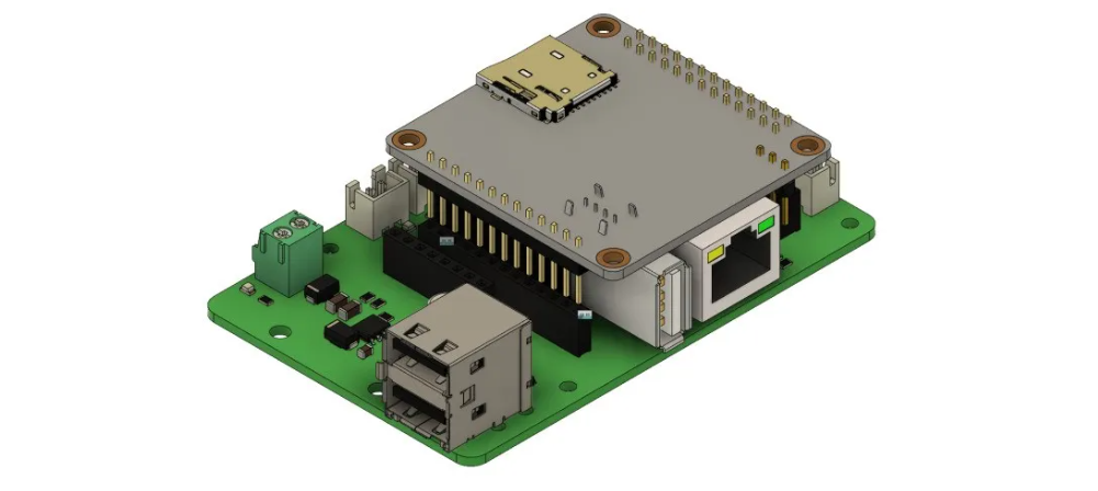

  • 香橙派Zero3板型座子
扩展板默认留出13Pin和20Pin的引脚接口,通过13Pin接口可以扩展耳机、TVout、USB2.0、IR 接收等功能,扩展板上还预留了20Pin扩展功能接口以满足其它功能接口的需求。
由于板型原因,香橙派针脚接头需要使用加高的7.5mm排母针脚,或者购买长排母配合打印件焊接,才可以保证排母稳定连接到开发板上。

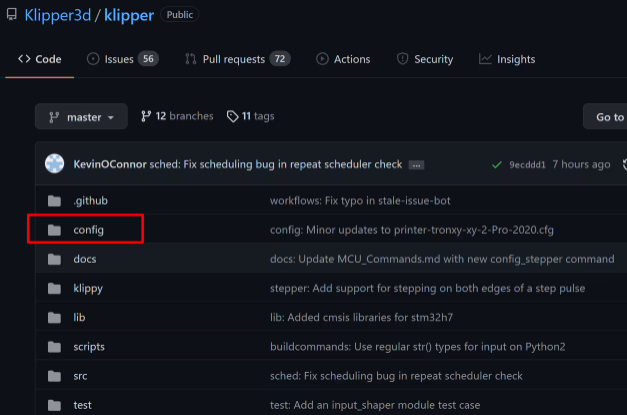

以上就完成了香橙派上位机端的配置,想要klipper固件可以控制3D打印机,那么与之匹配的,3D打印机主板也要刷写klipper固件下位机端。首先我们要确认自己3D打印机使用的主板型号,根据主板型号不同,固件编译的配置和刷写方法也略有不同。官方支持的3D打印机主板列表可以在klipper固件github的config这个文件夹中找到。
