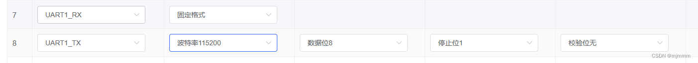

对于语音识别模块,串口的RX和TX分别对应B6和B7,并设置相应的波特率:
参数的设置就是行为的名字,大写字母 ,16进制ASCII码,已空格分开
